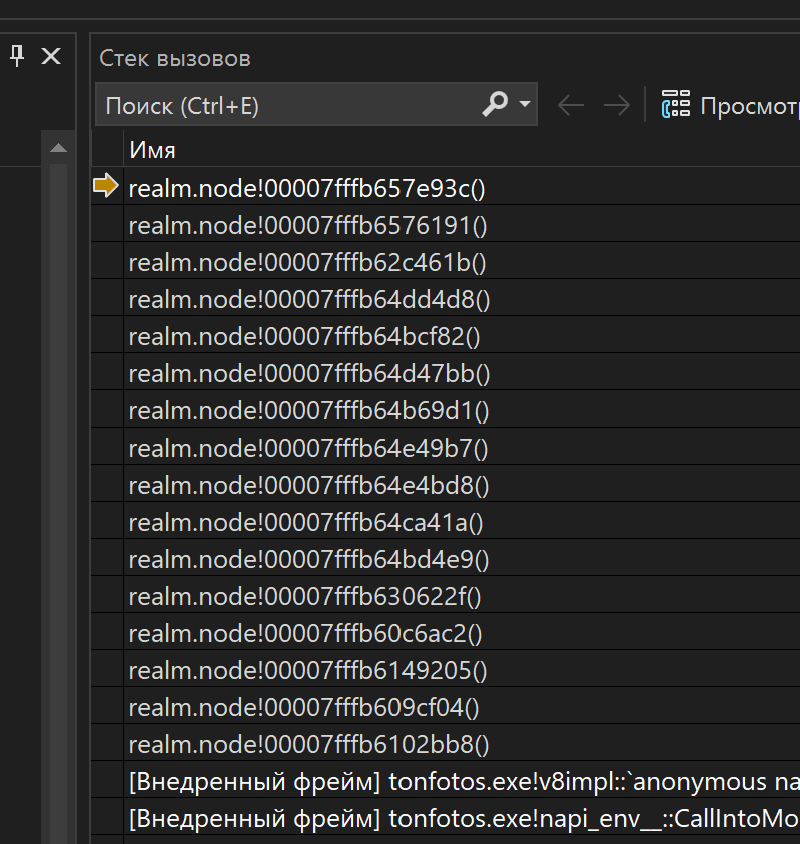

Anthony12 Спасибо, получил дампы. Картинка вырисовывается однозначная, падение внутри библиотеки СУБД realm:

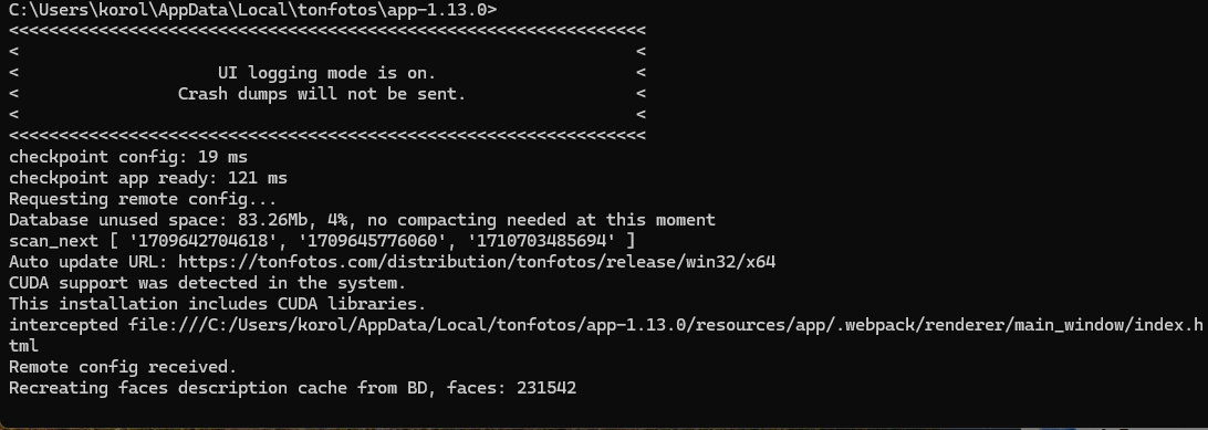

Похоже, я всё-таки был не прав, это таки база данных Хотя очень нетипичные симптомы. Обычно, если поломана база данных, то падение случается намного раньше, и в консоли что-то вроде вот этого: https://forum.tonfotos.com/d/339-ne-zapuskaetsya-programma/48
Значит рецепт точно такой же. Удаляем программу, устанавливаем заново, ждем окончания индексации. Все лица восстановятся, сможете после этого нормально продолжать пользоваться.
