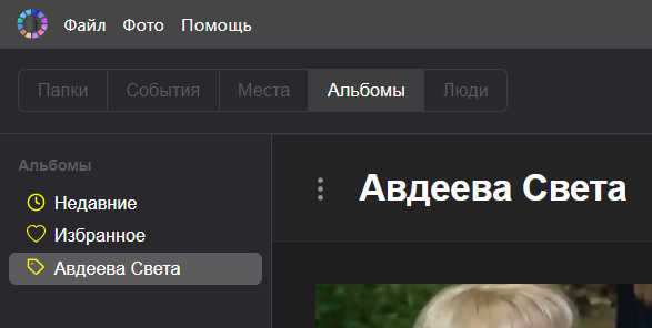

У меня похожая история была с файлами в которых я когда-то прописал персоны в Лайтруме. Было это давно, ещё в пору появления первой версии LR. Пользоваться я ими не стал, не понравилось, сразу не удалил, да и забыл о них. А сегодня они всплыли при подключении фото к Тонфотосу. В итоге, условный “дядя Лёша” из Лайтрума оказался тем же самым “Алексеем Ивановичем” из Тонфотоса. Однако, задваивание персоны не происходит, но над ее фотографией в окне информации появляется имя в белом прямоугольнике. При этом все эти имена, когда-то заданные в Лайтруме образуют список во вкладке Альбомы, по сути автоматически превращаясь в альбомы персон. Может для кого-то это и удобно, но к организации альбомов средствами Тонфотома не имеет никакого отношения, и как альбомы будут уживаться совместно не проверял.
Тонфотос же, присваивая файлу Имя “Алексей Иванович” не переписывает “дядю Лёшу” из Лайтрума, а в ХMP появляется дополнительный раздел с данными Тонфотоса, параллельно разделу с данными Лайтрума. Образуется избыточность или неоднозначность персон.

В качестве примера.
На скриншоте салатовым цветом показан блок Лайтрума, розовым блок создаваемый Тонфотосом, а между ними блок dc, относящийся, видимо, к Dublin Core. И все три содержат информацию о имени одной и той же персоны.
