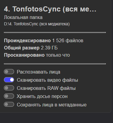

Начал с добавления видео, включил опцию в настройках Архива
Ноль движения! Вот это приход… Видео на 80 Гб, а Тонфотос их не видит и индексировать не желает. Я уж и так и сяк, начал переиндексировать каждую папку нижнего уровня по отдельности, вроде дело пошло, видео стали появляться, но папок под 500 штук, (при бэкапе файлы были разложены по привычной схеме ГГГГ-ММ-ДД) да и те папки, в которых есть только видео, вообще не были добавлены в Архив. В общем не дело.

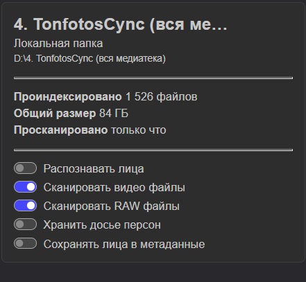

Полчаса чесал в затылке и путём манипуляций с переключателями настроек Архива выявил комбинацию, при которой Тонфотос наконец-то добавил в Архив все видеофайлы. Ушло на их индексацию минут 40.
Случилось это только при одновременно с распознаванием видео файлов включенной опции “Сканировать RAW файлы”
Какое отношение RAW имеет к видео я не знаю, вроде никакого 🙂
Но на скринах под спойлерами видно, что число проиндексированных файлов не изменилось, а объём архива вырос с 2.39 до 84 Гб за счет увиденных Тонфотосом видео файлов.
Кстати, если опцию RAW выключить, исчезнут из Архива Тонфотоса и видео файлы. Если включить обратно - появятся заново, хорошо хоть, что без повторной индексации.
