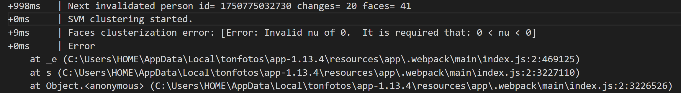

Андрей Спасибо, логи получил. Да, действительно, ошибка кластеризации, очень интересная, ни разу не встречал. Программа без конца пытается для одной персоны рассчитать предложения, затыкается, и снова по кругу.
Честно говоря, не очень понимаю, как такого эффекта удалось достичь. Возможно, что-то в распознанных данных лиц испорчено настолько, что кластеризатор даже не может это переварить.

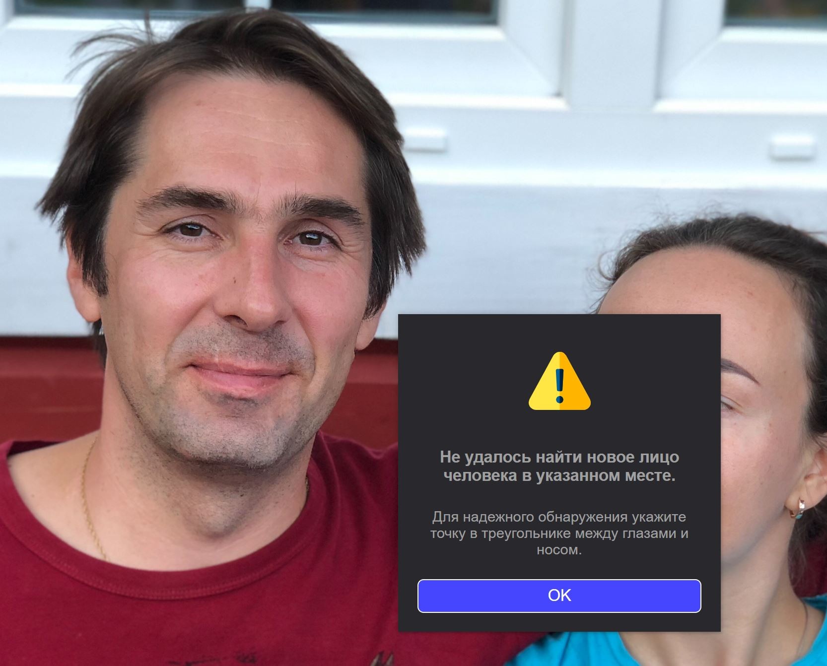

Чтобы выйти из этой ситуации, нужно что-то поменять в лицах для этой персоны (для той самой, у которой 41 лицо присвоено). Попробуйте вручную добавить еще несколько лиц. Посмотрим, поможет ли это.
