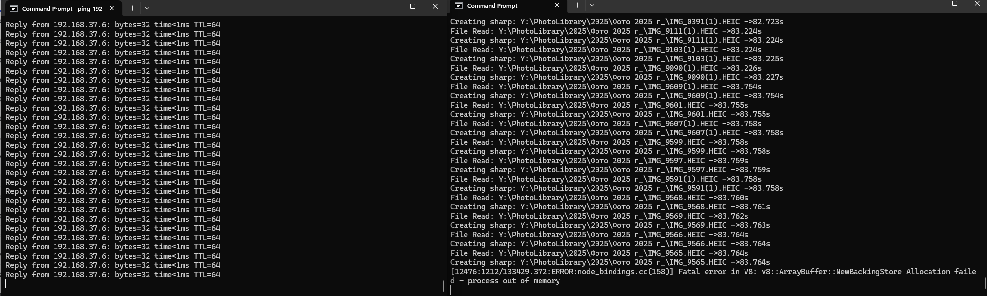

Escobar Так-так… у вас там явно есть проблема. Время открытия файлов по минуте и более… В программе в принципе сделано распаралеливание считывания файлов и распознавания лиц на них для большей производительности, но у вас там явно какой-то затык и очередь просто переполнена… Походу файлов в очереди на обработку какое-то нереальное количество набирается, и память в итоге заканчивается. Но проблема не в памяти самой, надо понять почему очередь переполняется.
Подумаю еще на неделе, какие тут методы диагностики могут потребоваться.
Я так понимаю, что проблема не сразу возникает, а накапливается со временем, верно? Можете пожалуйста понаблюдать как быстро растут вот эти цифры (в конце строчки в логе указано время операции в секундах)? Сколько времени проходит от начала работы до полного затыка?
Кстати, если дело только в самой программе, то комп перегружать не нужно, должно быть достаточно просто закрыть и открыть программу заново. Однако, если такая операция не освобождает от затыка, то вероятно, затык происходит совсем не в программе. Примечательно то, что проблема именно с HEIC файлами - это один из немногих форматов, который программа не обабатывает сама, а просит операционную систему (много раз писал почему, не буду повторяться). В принципе, не исключено, что барахлят драйвера HEIC в Windows.
Не могли бы вы зайти в список установленных приложений и поискать там по ключевому слову HEIC или HEVC, что именно у вас установлено?
